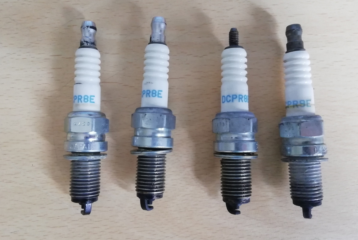

Ieri sera ho fatto una bella caz#ata.
Mi è rimasto il cavo candela in mano
Pipetta incastrata alla morte, ho dovuto usare un pò di maniere forti e ho frantumato tutto
Comunque già ordinato il ricambio, in due/tre giorni dovrebbe arrivare.
Altra stranezza, le candele che ho trovato montato sono delle DCPR8E invece delle sue originali DCPR9E.
Anche qui sarebbe interessante capire il perchè

Rettifico, ieri ho smontato tutte le candele, ecco cosa c'era montato.
Tre DCPR8E e una DCPR9E
Tra l'altro notate la candela 8 vicino alla 9, ha una punta diversa da tutte le altre.
Queste due montate entrambe sul cilindro anteriore.
Penso di aver capito il perchè.
Le candele del cilindro anteriore, come ben sapete, sono più difficili da raggiungere e smontare rispetto al posteriore e qui nasce l'inghippo:
- La 9 era montata sul cavo candela interno (quello che ho rotto io in precedenza) e visto che l'ho trovata ben stretta, secondo me hanno pensato di lasciarla su senza mai cambiarla.
- La candela 8, montata esternamente, invece ha la punta ristretta perchè effettivamente ho trovato un cavo candela diverso, è sempre un NGK dalle stesse caratteristiche dell'originale ma con la pipetta interamente in plastica (e non gommata) e ha l'incastro della punta diverso. Infatti la candela nuova e originale che ho provato non entrava
Evidentemente avevano rotto anche questo cavo in precedenza e, nel sostituirlo, hanno messo questo cavo di ricambio, senza contare però che non era compatibile con le candele giuste; da qui la candela a "punta stretta".
Per fortuna nell'ordinare il cavo candela/bobina di ricambio ho preso una coppia; appena riesco cambio anche questo.
