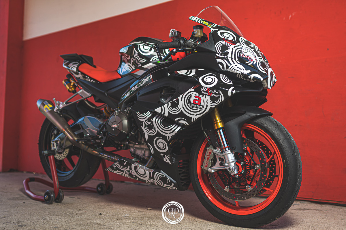

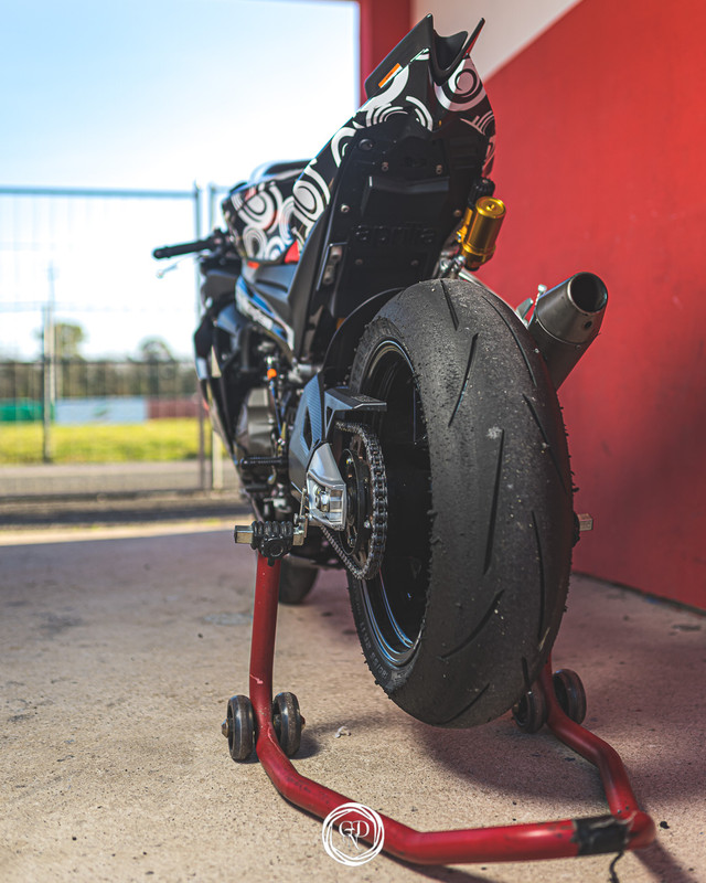

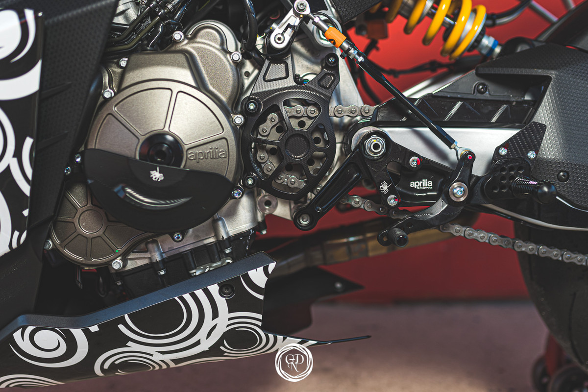

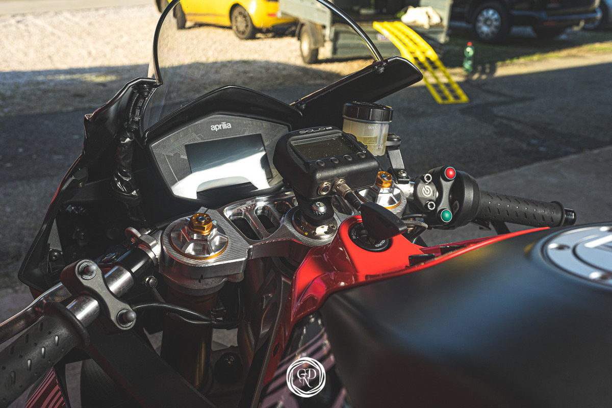

Alla fine la moto al momento è allestita cosi:
- Scarico completo autocostruito con messo su un terminale Leovince raccattato in officina, proveniente da un vecchio CBR (attualmente alla 3° versione dei collettori, settimana prossima faccio la 4°)
- Trombette di aspirazione GRT, prototipo definitivo.
- Filtro aria Sprint Filter
- Mappa centralina originale by GRT, Emulatore faro GRT, jumper cavalletto laterale GRT, Cambio elettronico reversibile (dritto/rovesciato) IRC.
- Piastra di sterzo Flyhammer, manubri originali RSV4 2017+, pulsantiere dx e sx racing GRT
- Pedane, paracarter e paraleva Trofeo Spider, parapignone racing Flyhammer
- Pinze freno anteriori Brembo M4 con tubi diretti (no ABS) e pompa Brembo 19x18
- Cartucce Andreani Misano nella forcella di serie, mono ohlins-andreani trofeo
- Ancora carene originali, ma arriveranno carene Cruciata con plexi alto.
- Protezioni adesive telaio e forcellone by Giulio Design
Qualche fotina:
