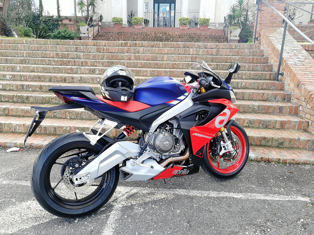

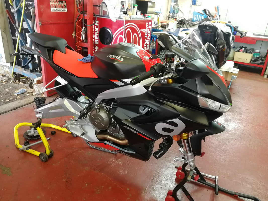

Come saprete ho acquistato una RS a novembre col progetto di farla correre nel 2021, e nel frattempo sviluppare tutte cosine mie sfiziose :-)
Quando l'ho provata su strada mi sono innamorato subito 8-) si sente il family feeling con tutte le altre sorellone che l'hanno preceduta!

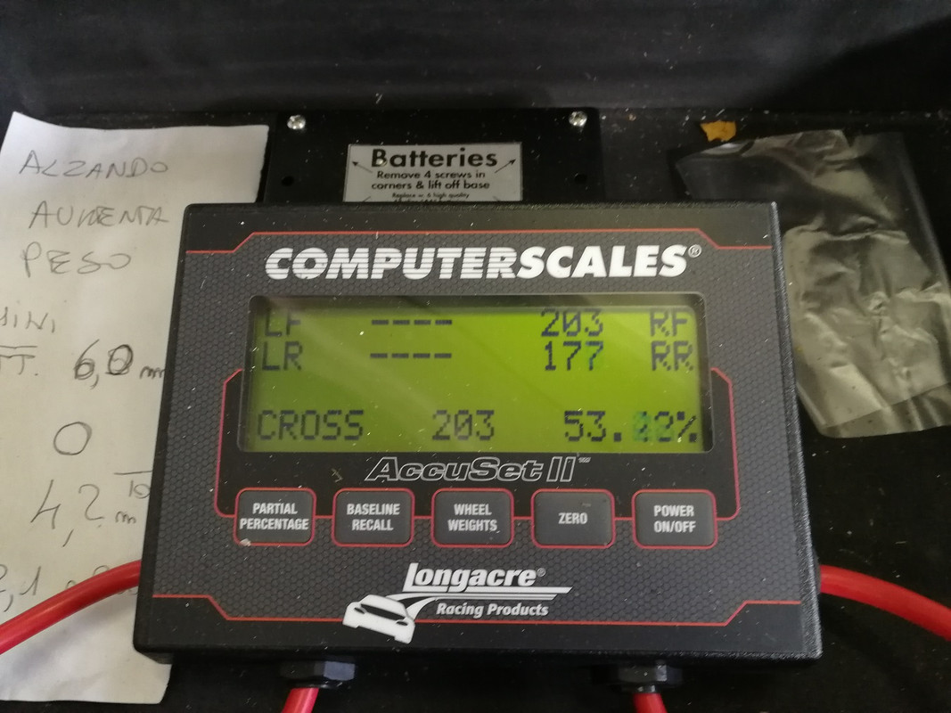

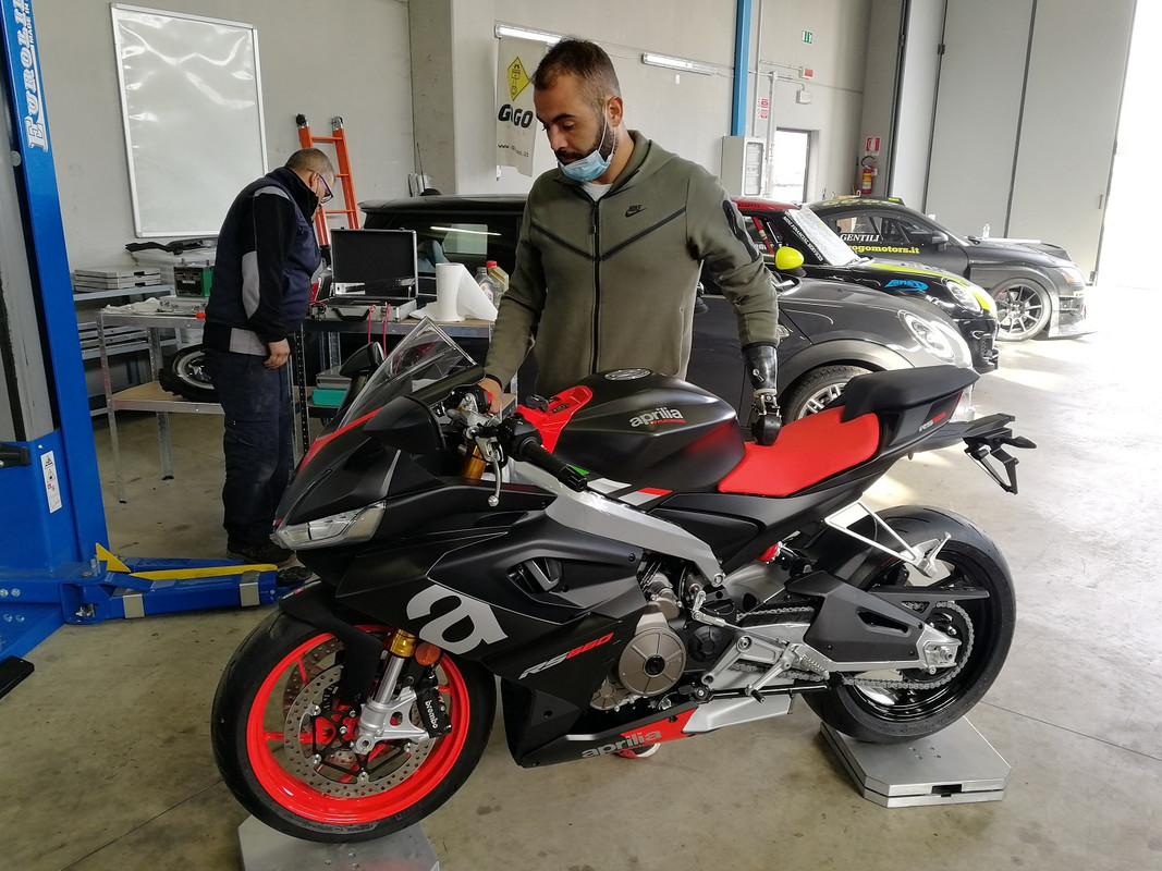

Metà novembre, appena ritirata la mia (è la #99 di produzione! :dance: ) l'abbiamo pesata. Senza benzina ma con tutti i liquidi e la batteria:
Il peso coincide perfettamente coi 169kg a secco dichiarati, visto che ne abbiamo misurati 172 coi liquidi, di cui 92 sulla ruota davanti e 80 sulla ruota posteriore

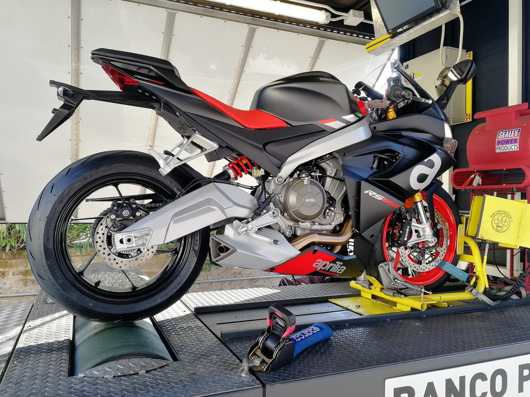

I primi km di rodaggio li ha fatti delicatamente sul banco prova:

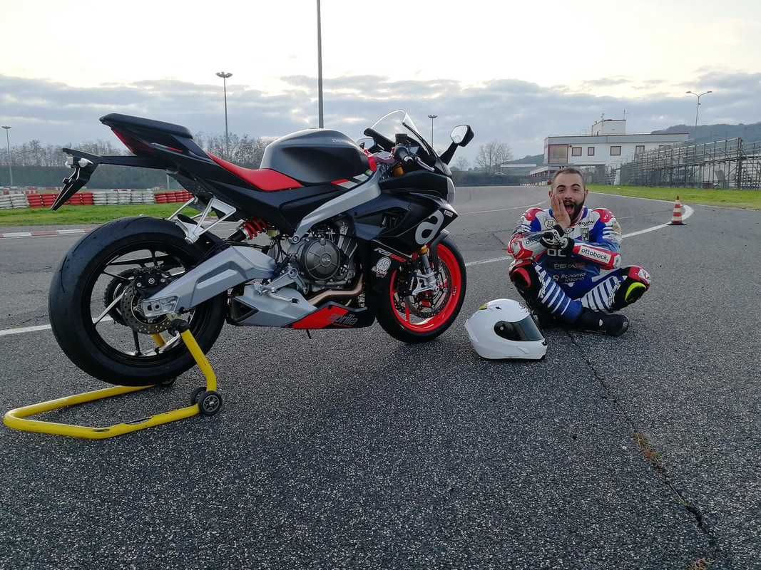

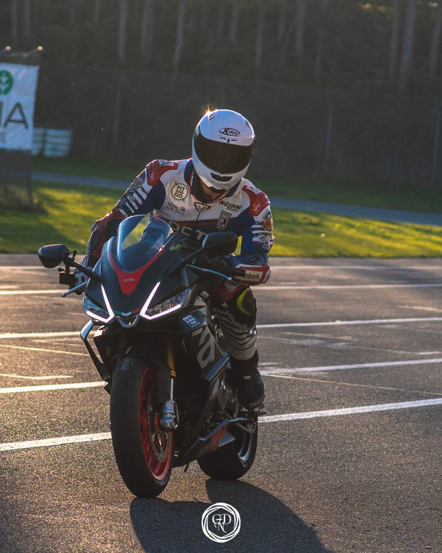

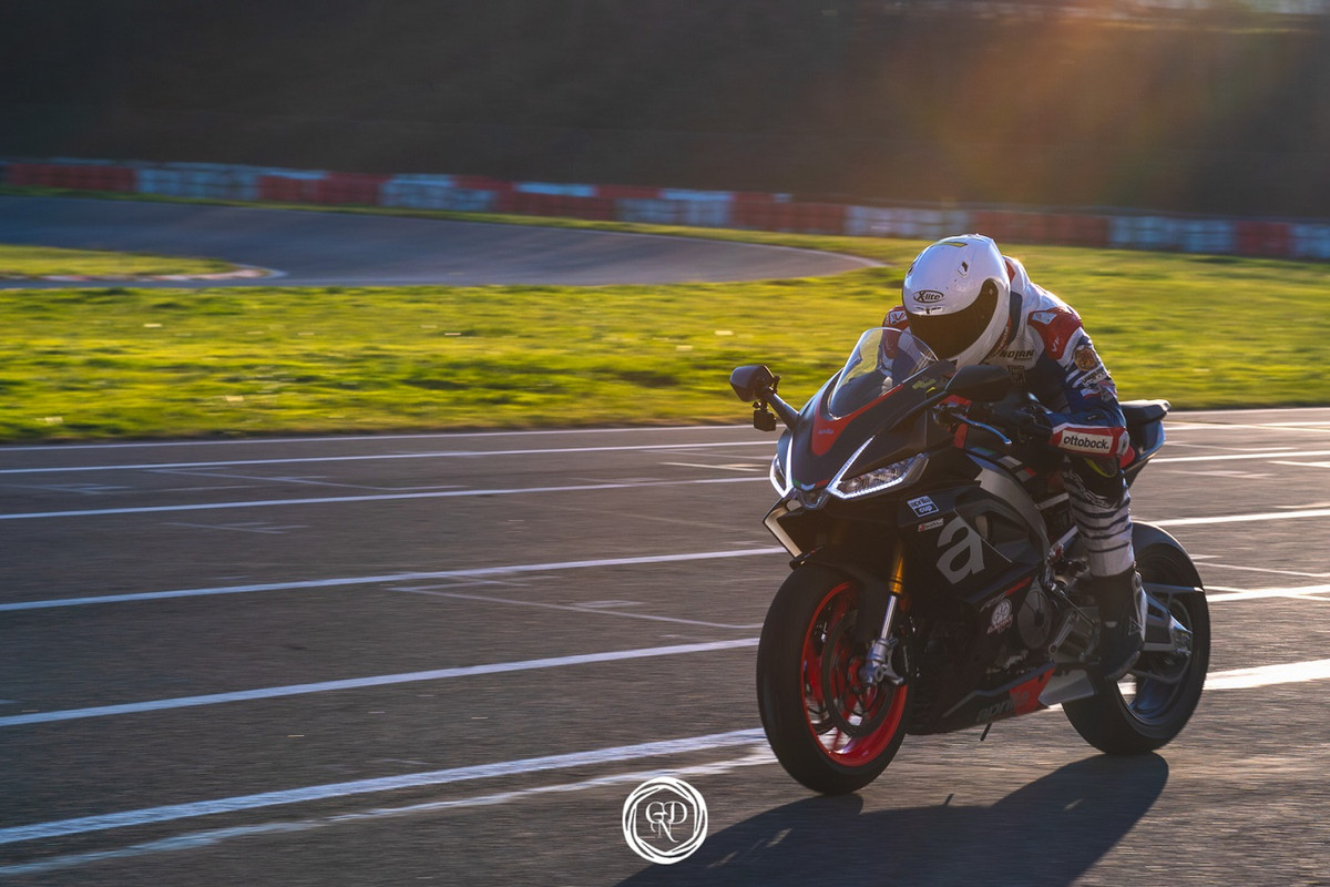

Poi abbiamo montato delle SC2 davanti e dietro e siamo andati in pista a Viterbo, per una 2gg di rodaggio. All'inizio a filo gas max 6000 giri, per poi arrivare alla fine del secondo giorno a gas pieno max 9000 giri:

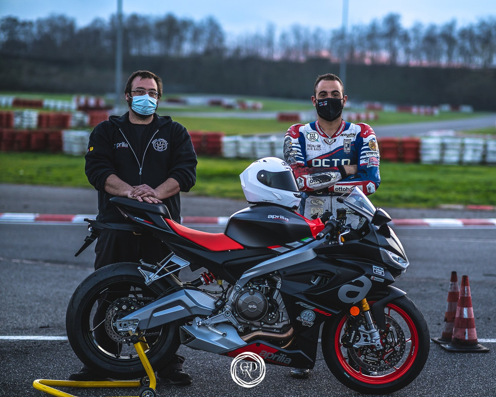

Con tanto di gomito a terra :angel:
Con Maurizio ci siamo divertiti!

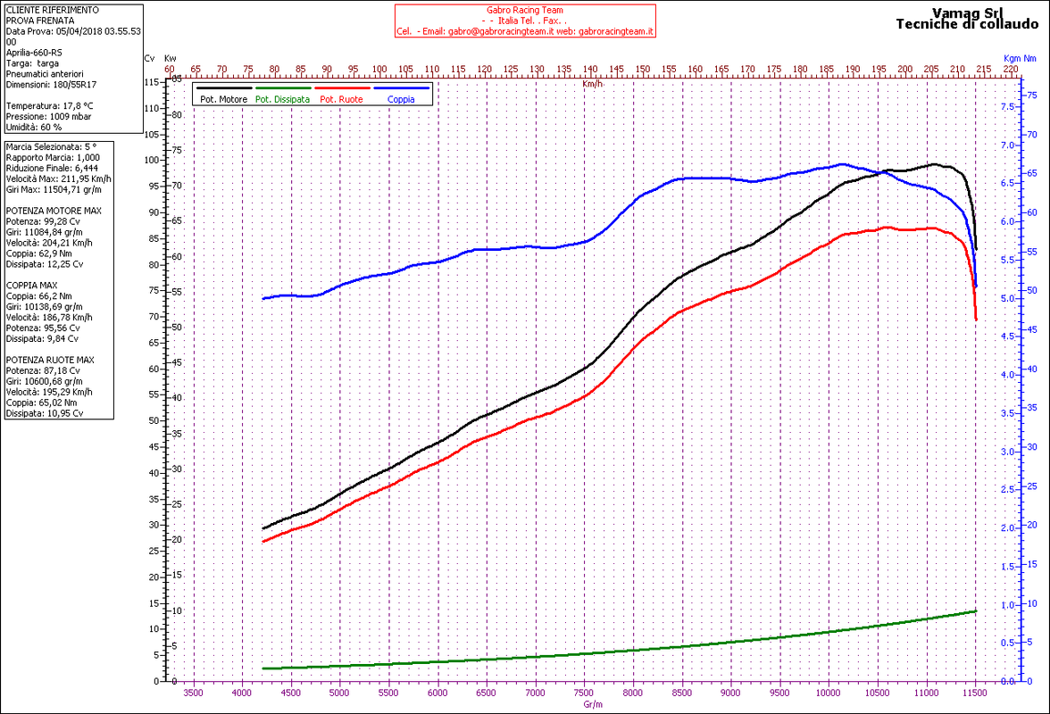

al ritorno dalla pista, un altro pò di km sul rullo e poi primo lancio a pieno carico! Letti 99cv contro i 100 dichiarati da Aprilia :dance: :banana:

Grande Gabro, e bravo Maurizio ! È dei DD vero?

Hai girato un pò anche te in pista? Come mai tieni la bilancia tarata in libbre?
Messaggi: 7614
Re: RS660 race bike by Gabro Racing
Azz... Praticante quasi tutta la differenza di peso tra rs660 e old .... è dietro! :fr:
Matte ha scritto:Hai girato un pò anche te in pista? Come mai tieni la bilancia tarata in libbre?
No, io non giro in pista dal 2010 :arrow:
c@@@o ne so perchè le libbre, la bilancia me la prestano quelli delle macchine da corsa che hanno nell'officina accanto a me :alcool:
