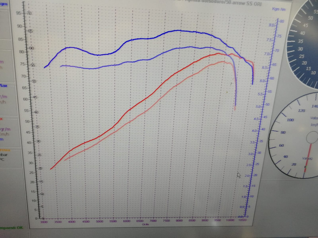

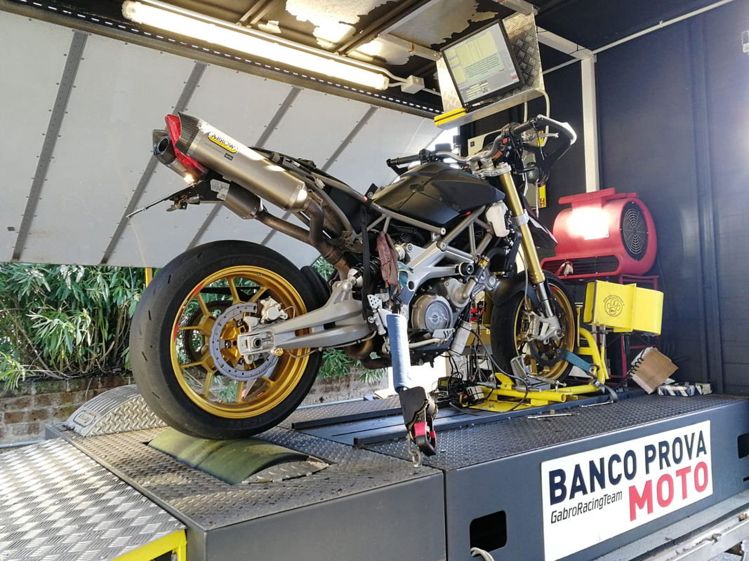

dopo svariati anni con 'ste camme sullo scaffale, sono riuscito a trovare una DD750-cavia per provarle
la moto ha dekat e terminali Arrow. le camme funzionano, e pure bene, danno una bella badilata di coppia in più
prima/dopo installazione camme e mappa specifica:

min....!Gabro ha scritto:
come mai quella flessione di coppia però?
non c'e' due senza tre...non c'e' tre senza quattro...ricomincio da due , facciamo tre
- Messaggi: 24335
Re: KIT potenziamento motori 750/900 Shiver & Dorsoduro
li i due cilindri litigano un pochino fra di loro
è una cosa rimediabile?Gabro ha scritto:li i due cilindri litigano un pochino fra di loro
- Messaggi: 24335
no, lo fanno anche da originale, qualsiasi bicilindrico ha dei regimi in cui i due cilindri si litigano.
però nella mappa originale Aprilia ha castrato tutto tenendo strizzate le farfalle, io gliele ho aperte
... probabilmente in questa prova gliele ho aperte troppo, devo provare a tornare indietro un pò. Le noti molto ora solo perchè c'è quel picco di coppia a 4000 giri, ma quello è uscito fuori perchè in quel punto ho fatto aprire di più le farfalle, se le ritorno a limitare come sulla mappa originale sparisce.
eppoi perdio, sò 13anni che vi lamentate che il 750 "non ha carattere", adesso ce l'ha

no no, assolutamente anzi ero rimasto sorpreso, anche se tu per primo hai sempre detto che il 750 è ciucco :)Gabro ha scritto:
quindi praticamente aprilia strozza in modo da appiattire la moto in modo da rendere si la coppia più lineare, ma anche più bassa!
- Messaggi: 24335
esatto, spianare le creste è l'alternativa facile a riempire i buchi, no?!
- Messaggi: 24335
è ciucchissimo, va sempre uguale, e con questo esperimento almeno abbiamo capito che è colpa delle camme, che sono il vero collo di bottiglia di sto motore.Antuonio ha scritto: hai sempre detto che il 750 è ciucco :)
è bastato mezzo millimetro in piu di alzata e pochi gradi di apertura in piu (il massimo che si può fare prima che le molle valvola di serie vadano in crisi) per dargli una bella svegliata
