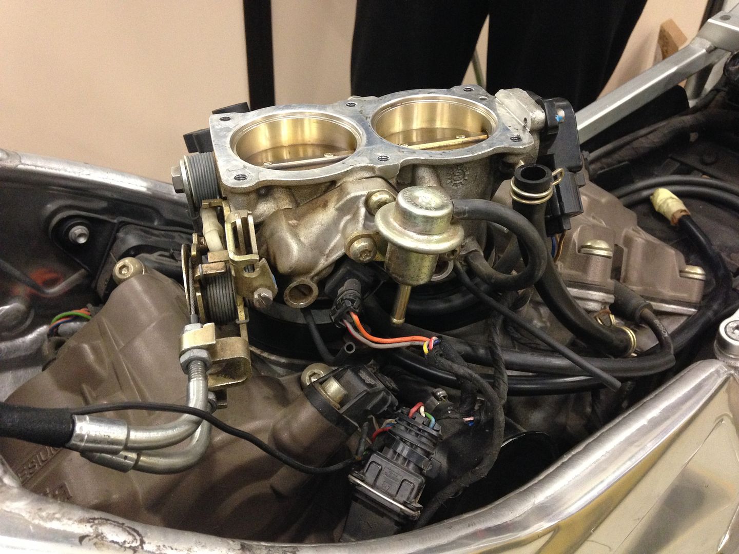

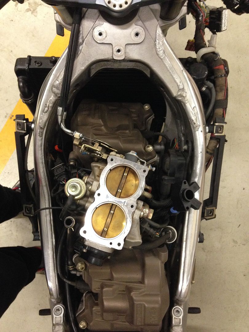

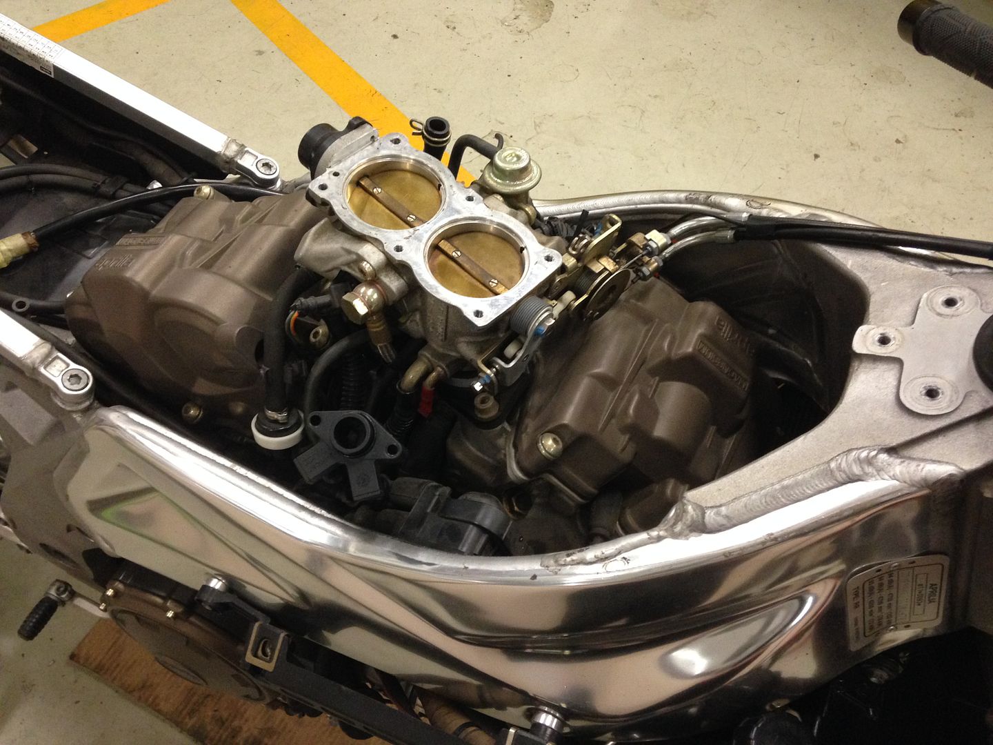

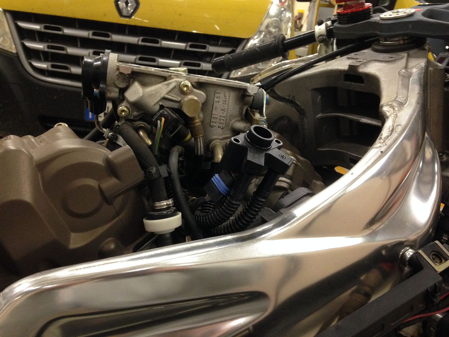

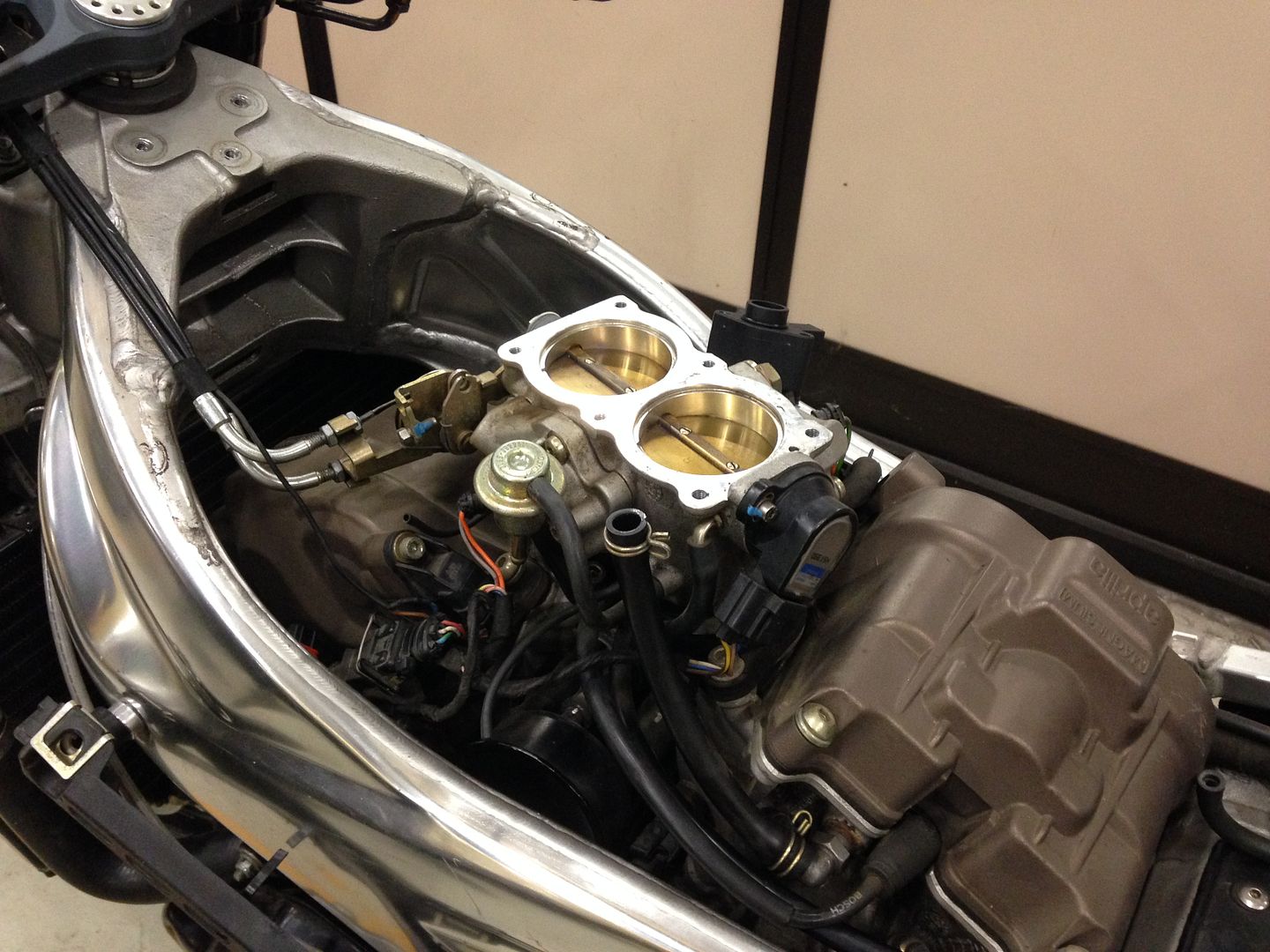

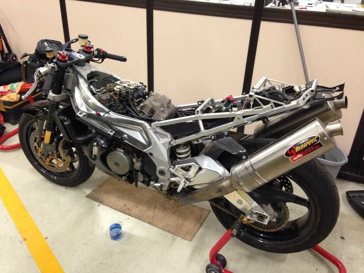

Come alcuni utenti già sanno io e il socio Cikutas avremmo in mente di buttarci un progetto molto allettante, rifare l'airbox in carbonio alla sua RSV new del 2004 :twisted:
Essendo appena entrati nel mondo Aprilia non siamo ferratissimi in materia e proprio qui sarà importantissimo il vostro aiuto, siamo apertissimi a qualsiasi tipo di consiglio o critica :hairagione:
Se poi ci sarà la possibilità di coinvolgere persone del mestiere potremmo organizzare pure una GDA! Naturalmente in questo caso la qualità del prodotto sarà molto più alta (azzarderei eccelsa) e più alta sarà la richiesta più il prezzo sarà basso :banana:
Comunque, tornando a bomba sul discorso tecnico, questo é il punto a cui siamo arrivati.
Ragionamenti vari:
Pensavamo di far si che il nuovo airbox inglobi i corpi farfallati (utilizzo del massimo volume possibile e, utilizzando meno carbonio, abbattiamo i costi) facendo si che, salendo ed arrivando a combaciare con il serbatoio, si crei una mega camera in stile Ducati 748/916/996/998.
Smontando abbiamo trovato una specie di valvolina elettrica sulla destra dell'airbox e discutendone sembra essere il minimo, corretto? E' escludibile o va tenuto per forza?
