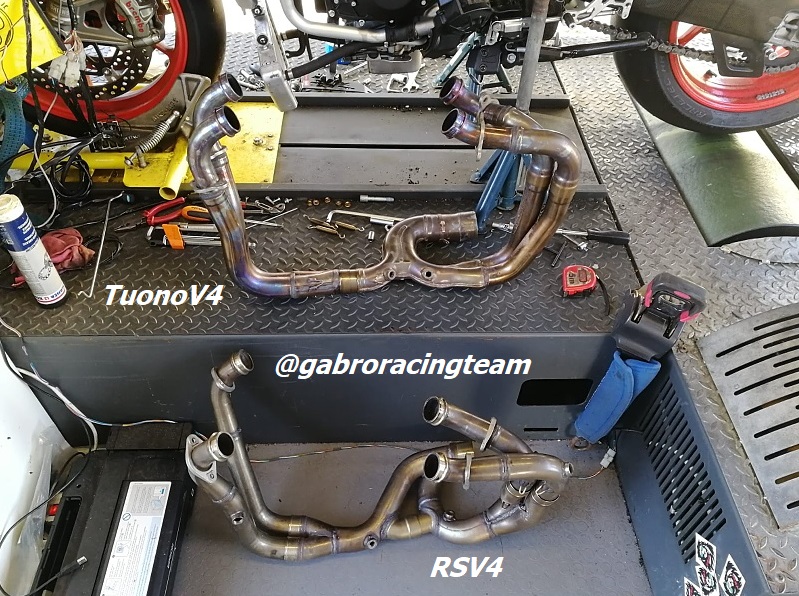

Buona sera, ma i collettori racing sono in vendita ? (Akrapovic o altro, nuovi,da collegare al link e terminale racing Akrapovic)
Tuono 1100 v4 2018
Re: Mappa racing Aprilia
no, i collettori del completo non sono compatibili col link dello slipon. però sulla tua Tuono potresti montare i collettori delle rsv4 2017+, che invece sono compatibili col tuo scarico.
non danno molto guadagno però (come del resto il completo), giusto un paio di cavalli come potenza massima e una ripulita alla curva di coppia.
