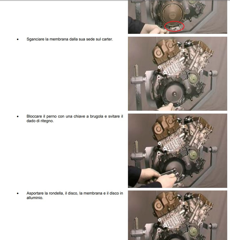

Ciao a tutti.
In questi lunghi mesi ho tenutola moto sui cavalletti senza carene e recentemente ho trovato macchie d'olio a terra.
Dopo aver pulito accuratamente tutto ho ricontrollato dopo qualche giorno.
C'è una gocciolamento che sembra arrivare dal coperchio carter frizione ( lato destro)
In base alle vostre esperiente, è possibile che sia dovuto ad un danneggiamento del diaframma frizione?
su questo forum forniscono indicazioni su come sostituiro, anche se mi sembra eccessivo sostituire tutti i piattelli
https://www.apriliaforum.com/forums/sho ... oil-change

Bè si fa presto a controllare..moto sul cavalletto laterale che olio non ne cola..e tiri via il coperchio e il diaframma e lo controlli...ci vanno 10 minuti.
Se ha tagli la moto fuma di scarico.
Piattelli non se ne sostituiscono(?)...se è danneggiato,si sostituisce il diaframma.

Per fare un lavoro sul pedale del freno, avevo levato la vite che tiene il porta/pompa...e dopo un po'c'era olio che colava... Controlla anche che le viti del carter siano tutte serrate!.

Vorrei ringraziare tutti per i consigli.
Oggi ho effettuato la sostituzione senza evidenziare lacerazioni o rotture sul pezzo installato.
Penso che il problema possa essere dovuto ad usura oppure al fatto che abbia ceduto leggermente la cover in carbonio in prossimità della battuta delle viti.
Se così fosse probabilmente si è persa parte della tenuta.
Ho fatto un video che pubblico ma chiedo agli amministratori di valutarne la liceità.
Nel video sono presenti dei disclaimer
https://www.youtube.com/watch?v=zfULPTchdZY
