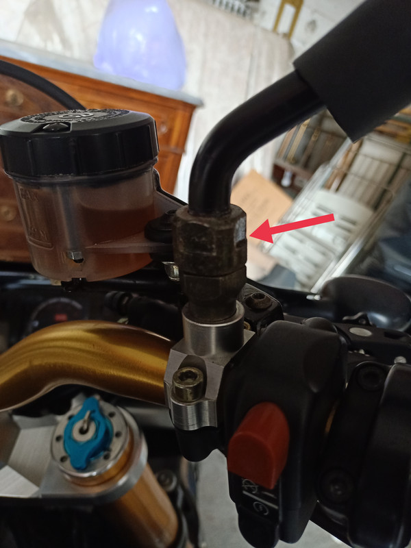

Ho sottomano una coppia di specchietti originali della Dorsoduro 900 che vorrei montare sulla mia Tuono Old.
Esistono adattatori in commercio?
Se si link
Grazie

padella ha scritto:Ma perchè non montano?
A me sembrano sempre i soliti che hanno tutte le aprilia a partire dalla tuono new...e che ho messo anch'io sulla old
Il filetto è diverso. Ci ho provato ma non và

Allora usa l'attacco degli speccchietti originali.
L'asta dello specchietto non è filettata è su a pressione per poter essere ruotata.
Smolli completamente il controdado superiore,sfili lo specchietto e ci infili l'altro
