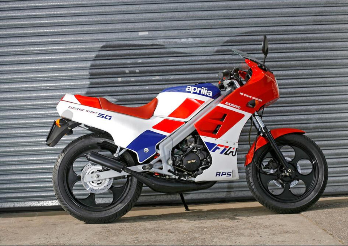

la project 108 non è questa?
in ogni caso, riguardo alla possibilità di riattivare la 4°, fosse anche possibile, come se la caverebbe al collaudo? e a che velocità starebbe intorno?
perchè fondamentalmente il mio amico ha la patente per i 50, e non ha voglia di prendere quella del 125. per quello vorrebbe un 50 un po' più brioso e la linea della af 50 (quella in foto) gli interessa (più delle rs, che a livello meccanico sembrano essere decisamente migliori).
su internet ho trovato poco, adesso andrò ancora a cercare manuali, però se qualcuno avesse dei numeri farebbero piacere (sia cavalli originali, che facendo quelle modifiche "lite", e possibilmente anche una specie di top-speed, sia con 3 che con 4 marce)
