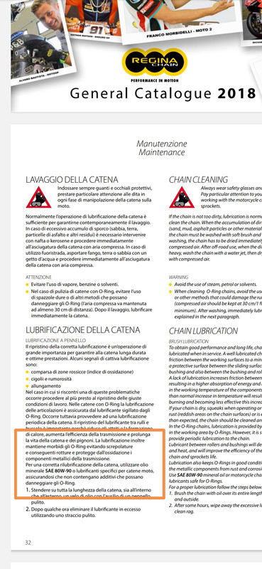

E' interessante sapere che sul sito Regina il flyer della manutenzione, a proposito della lubrificazione, parla di olio per trasmissioni o (alternativa) lubrificanti specifici per catene con oring.
