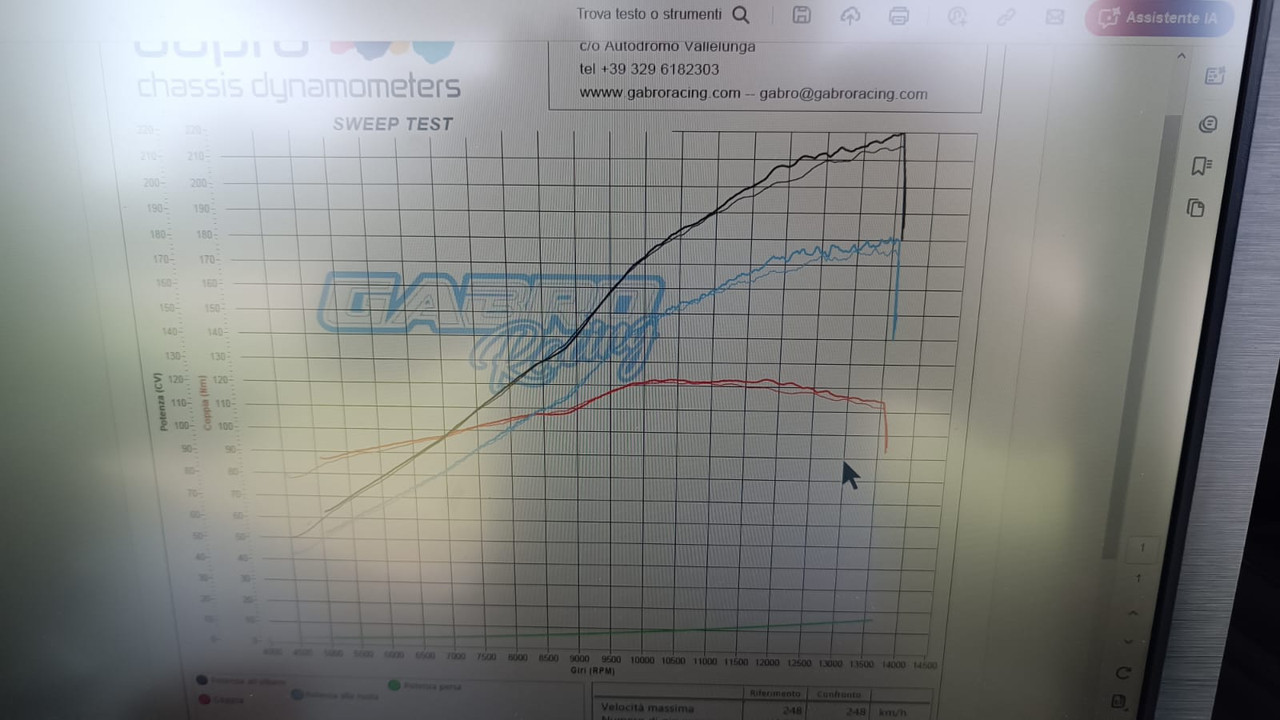

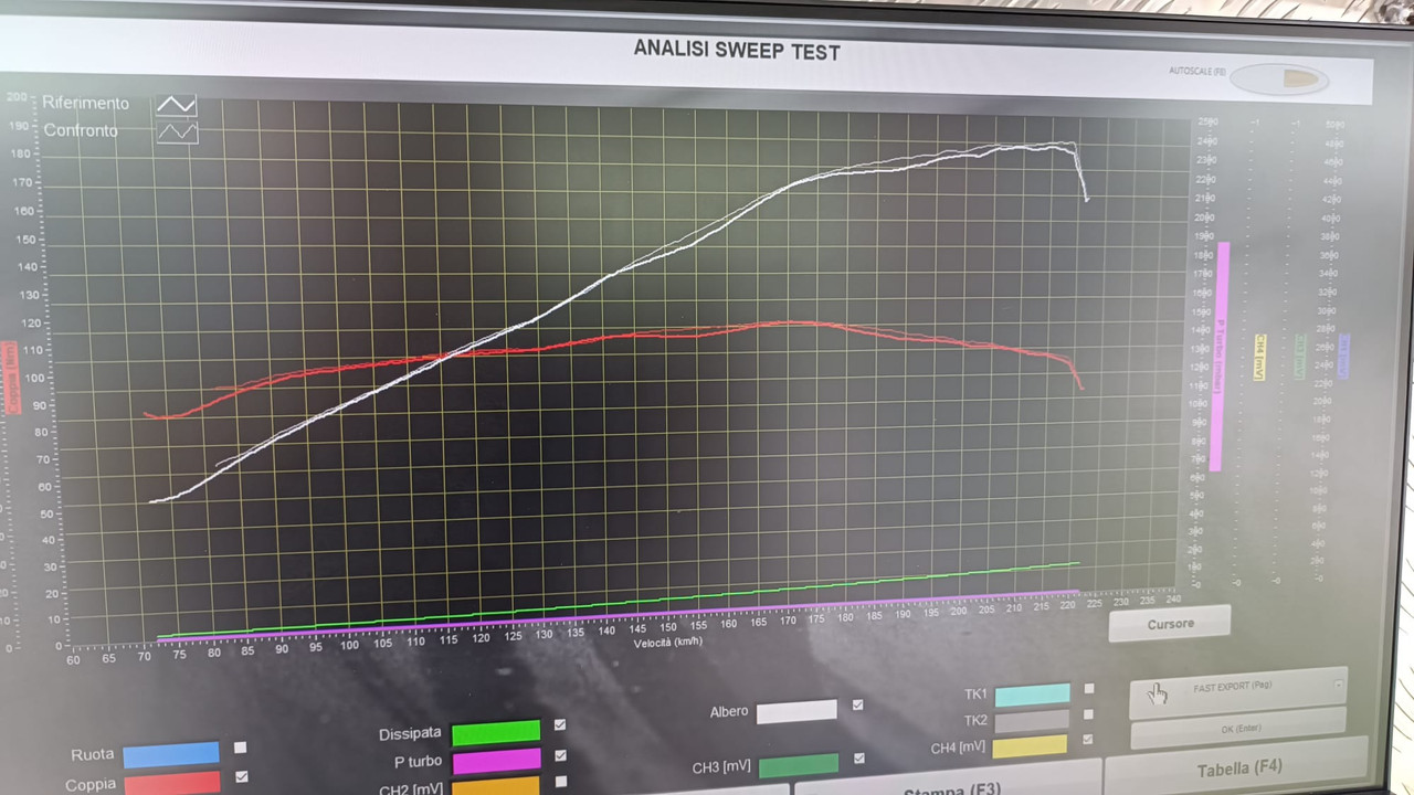

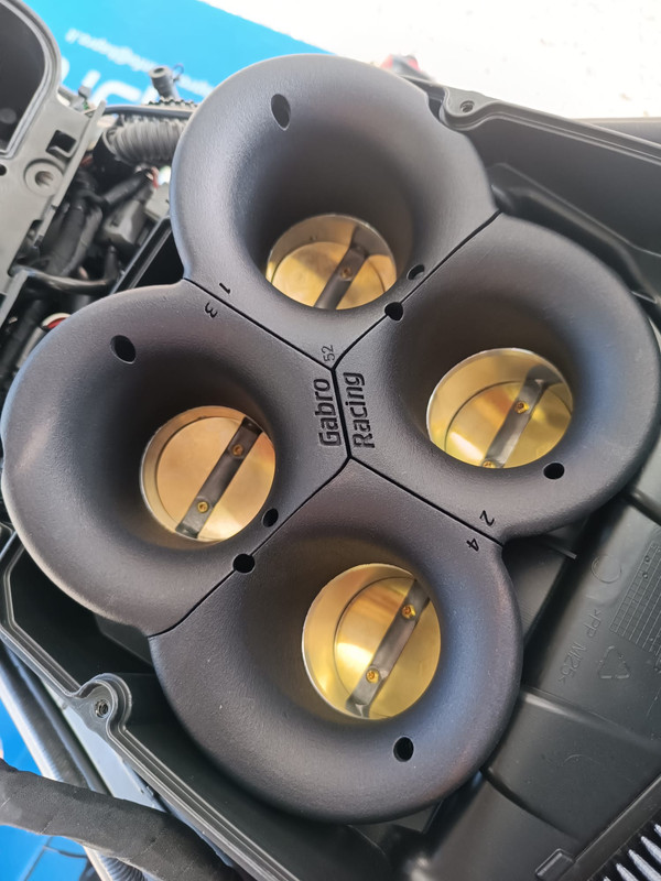

Piccolo escursus sugli accessori racing che abbiamo sviluppato per RSV4 e TuonoV4 2025:
Per la RSV4 ho progettato i nuovi cornetti da 52 per i nuovi corpi farfallati: sono simili ai vecchi che montavano da 2017 a 24 (corpi da 48mm classici) ma i vecchi davano 2-3cv da 9000giri a limitatore, questi nuovi invece danno 3-4 cavalli da 11000 a limitatore.
Devo ancora mettere a posto tutte le millemila prove al banco che ho fatto quest'estate ma così al volo vi posso far vedere questa foto: RSV4 2025 con scarico completo Akra, cornetti originali V4 - cornetti racing kit ASpecialParts. Comunque più o meno danno sempre lo stesso incremento in tutte le configurazioni, compreso lo scarico originale.
Per curiosità personale ho anche provato la RSV4 col limitatore a 14200 giri invece che a 13600 giri di serie e confermo l'impressione che si ha guardando questo grafico: continua a salire. Peccato che non si possa usare il limitatore alto sennò le molle valvola durano da natale a s. stefano e pure i pistoni non è che siano felicissimi.

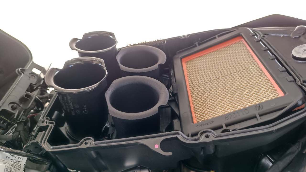

Per la TuonoV4 2025 invece si conferma il vecchio kit airbox delle 21-24, ma ho dovuto riprogettare le trombette anteriori corte perchè da 52mm ovviamente non esistono (invece per i vecchi corpi da 48 usavamo le trombette originali della RSV4-R 2010-2014).
Quindi ora il kit airbox, quello col coperchio blu, è venduto ad un prezzo inferiore e senza cornetti e senza mappa. L'airbox da solo smagrisce "pari" i 4 cilindri quindi per funzionare si può basare bene sull'extra-benzina che metto in tutte le mappe per sicurezza. Dà circa 2cv su tutta la curva di erogazione, ma soprattutto sigilla molto meglio dell'airbox originale tuono che si porta dietro sin dal 2009 il difetto della cornice inferiore del filtro che fa passare lo sporco. Il suono di aspirazione è pure molto più presente e gasante
I cornetti anteriori TuonoV4 quindi ora vengono venduti a parte, insieme al codice mappa. Montano anche sull'airbox originale e sono loro che incasinano parecchio la carburazione (da cui la necessità di mappe dedicate). Le mappe dedicate sono fatte sulla combinazione cornetti+airbox quindi se montate i cornetti con l'airbox originale la moto girerà un filo grassa ma sticazzi. Purtroppo non potevo splittare le mappe sennò su upmap sarebbe stato un casino, già cosi fra tutte le combinazioni di scarichi e trombette le mappe Tuono a catalogo sono circa 60, se facevo pure le mappe airbox/cornetti e cornetti+ airbox upmap finiva lo spazio sul server :grinsevi:
Per fortuna il design di questi cornetti è decisamente più semplice di quelli RSV4. Nel grafico al banco qui sotto vedete la Tuono V4 2025 con scarico completo Spark e airbox blu con e senza cornetti anteriori bassi. Le trombette regolarizzano parecchio l'erogazione agli alti, e permettono di raggiungere i 190cv.

- Messaggi: 40254
Re: Questione scarico RSV4/TuonoV4 2025 (euro5+)
Splendidi quei cornetti... Sono pressofusi o stampati 3D (resina)?
- Messaggi: 24335
sono stampati 3d con tecnologia MJF: https://www.hp.com/it-it/printers/3d-pr ... ology.html
- Messaggi: 40254
Davvero pazzeschi, finitura incredibile
