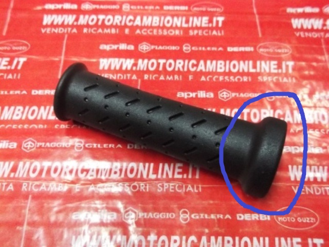

Avram ha scritto:progrip 717
unica accortezza a sx devi tagliare la parte della manopola originale che copre l'attacco del blocchetto + - del tc altrimenti rimane a vista ed è brutto
Proprio quelle le progrip! Non ho capito quale parte della manopola debba rimanere guardandoci "da fuori" senza aver ancora smontato nulla, domani procedo prestando attenzione a questo dettaglio ed ovviamente al comando del gas e i relativi fine corsa. :ok:
questa parte andrebbe tagliata e rimessa tra manopola e blocchetto perchè la progrip si ferma prima.
Poi quando la smonti lo vedi :ok:

Grazie davvero Avram! Per fortuna sulla RS questo problema non si pone infatti le progrip sono arrivate esattamente dove arrivavano le originali e cmq non era presente nessun cavo che fuoriesce dal blocchetto.
Premesso questo che dire, col compressore è stato letteralmente un gioco da ragazzi. In meno di dieci minuti ho cavato le vecchie e messo le nuove senza nessuno sforzo. Davvero un bel trucco quello di usare il compressore rende il lavoro facilissimo. Si soffia un pochino sopra poi un pochino sotto poi di lato etc etc e la manopola va dentro quasi da sola senza fare sforzo senza farla ruotare, niente. Tra l'altro aggiungo molto soddisfatto anche delle manopole morbide e con un bel grip davvero.
