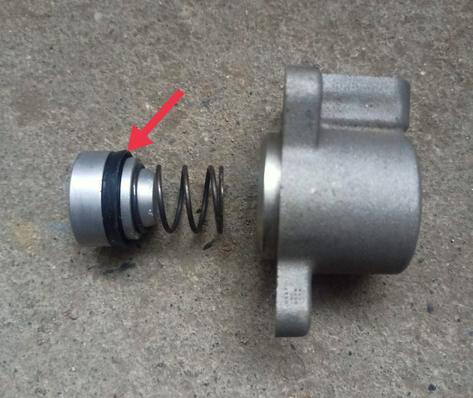

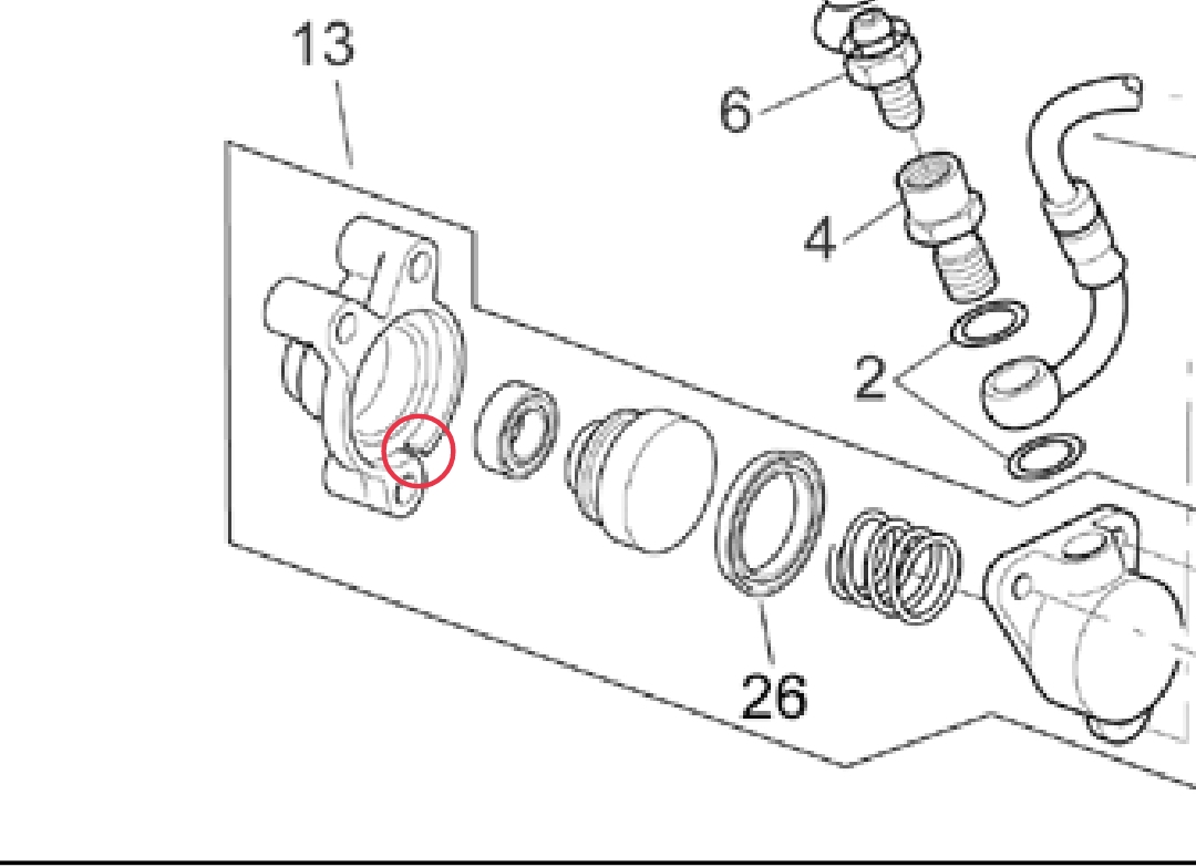

Per sicurezza... Il pezzo detto O-ring Corteco, che fa gocciolare olio... È il numero 26 dell'esploso?
Messaggi: 7620
Re: Spingi frizione old che perde
Si
Nel caso..occhio a rimontarlo nel verso giusto...

Ok, con il diametro maggiore rivolto all'interno, verso la molla.
