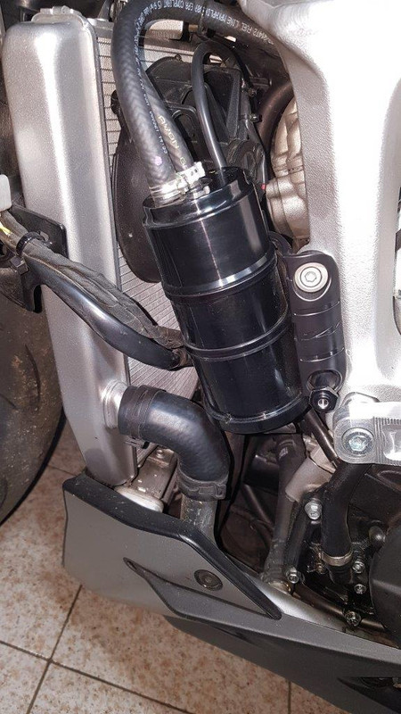

Qualcuno ha gia fatto questo tipo di intervento?
Cosa fare con le varie cannette?

Per far respirare meglio il radiatore e migliorare il raffreddamento. Il canister, come il motorino della valvola dello scarico, ostruiscono un po' il flusso d'aria del radiatore. Visto che non sto usando uno scarico con valvola, valuterò poi se togliere anche il motorino. Lasciando i cavi dove sono.

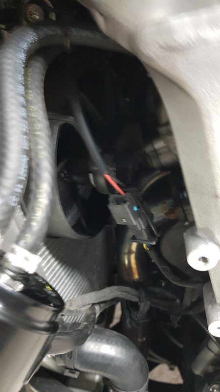

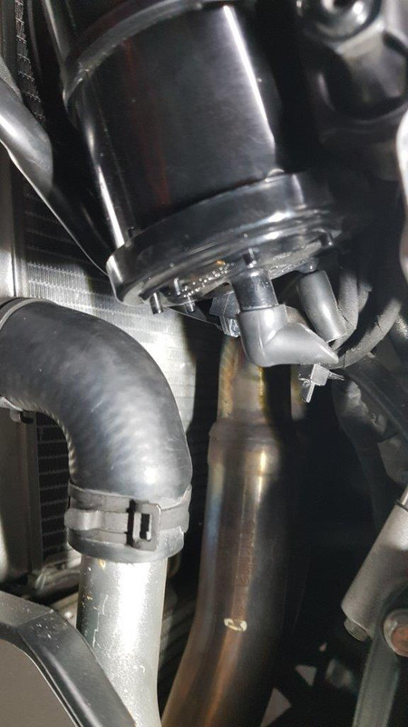

Quello che vorrei fare è una cosa molto semplice. Eliminare il contenitore cilindrico, collegare con un raccordo a Y i due tubi di gomma superiori, a un nuovo tubo di gomma che finisce nella parte bassa della moto, dove già ci sono altri 2 tubi di sfiato.

Si ho tolto tutto, ma occorre fare 2 cose.
1 - Tappare il tubo piu grosso
2 - unire con una T, lo sfiato dei vapori del serbatoio (quello che va al canister) con il tubo del troppo pieno benzina che si trova li vicino.
Se si ha la mappa race non occorre fare altro, altrimenti serve l'elininatore canister , da inserire nel connettore.
