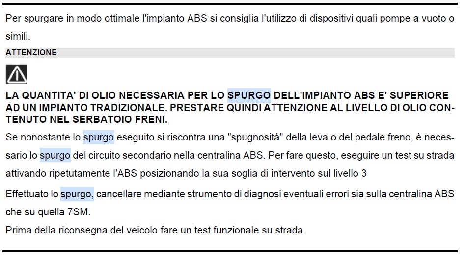

Re: Spurgo freni anteriori con ABS
Messaggio da Tuono18 »
questo è quanto riportato nel manuale officina della tuono 2021-2024
La diagnostica dovrebbe servire solo per cancellare eventuali messaggi di errore.
Non so se questi messaggi rientrano tra quelli che Upmap è in grado di cancellare.
Messaggi: 18272
Tuono18 ha scritto: ↑lunedì 15 giugno 2026, 15:20 Immagine
Pagina 533.

Ho sostituito solamente la pompa non ho svuotato il circuito ma la leva è spugnosa. 2 spurghi forse non sono sufficienti. Riproverò con la procedura delle 21/24

Comunque si, metti l'abs a 3 e fallo intervenire un po di volte, poi spurga abbondantemente, specie sulla pompa freno.
